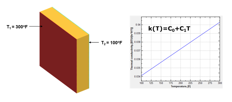

SS-V:3080 传导率随温度变化的热传导
测试编号 VT09计算厚度为 t(0.25 英尺)的板子在温度范围(100°F 至 300°F)内的平均热通量。
定义
材料属性为:
材料的导热率随温度线性变化 (k(T)=C0+C1T)
其中,
- C0=0.031 BTU/hr-ft-℉
- C1=0.000031 BTU/hr-ft-℉
- 温度 ℉
- 导热率 (BTU/(hr*ft*℉)
- 100
- 0.0341
- 300
- 0.0403
结果
计算 1 x 1 x 0.25 英尺实心板的平均热通量,其中 85% 氧化镁绝缘材料的导热率用公式 k(T)=C0+C1T 表示,适用于 100℉ 到 300℉ 的温度。
| 理论 | SimSolid | % 差异 | |
| 热通量,[BTU/(hr*ft2) | 29.76 | 30.02 | <1 |
*参考解是 1D 模型
1 Kreith, F. Principles of Heat Transfer(传热原理).2nd ed. P.A.: International Textbook Co., 1959, pg.25
